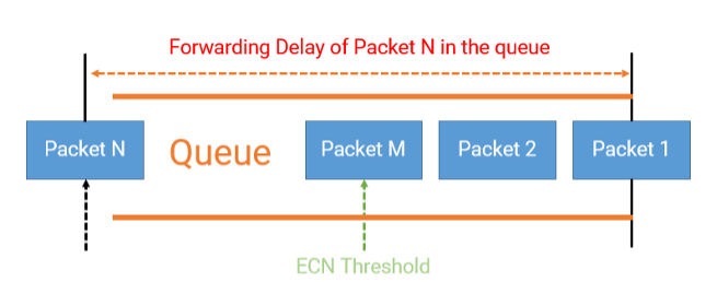

当交换机队列中缓存数据包超过ECN阈值时,交换机会将拥塞信息标记报文的ECN字段,并携带到发送端服务器以通知其网络拥塞。接收端服务器接收到带有ECN字段的数据包后,发送CNP通知发送端服务器调整发送速率。
图6:传统ECN处理机制
图6:传统ECN处理机制
如上图所示,当数据报文进入队列排队时,传统的显式拥塞通知(ECN)判断队列使用的缓存是否超过ECN阈值。如果超过ECN阈值,交换机将数据报文IP头部中的ECN字段标记为11。发送端服务器接收带有ECN字段标记的数据报文的时间为交换机队列的数据包转发时间加上网络中标记的数据包转发时间。如果网络存在严重的网络拥塞,则ECN的反馈不及时可能会加剧队列拥塞。

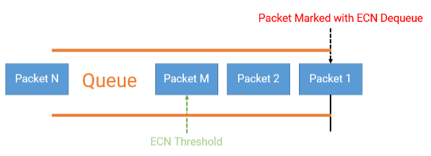

图7:Fast ECN处理机制
图7:Fast ECN处理机制
Fast ECN通过在数据报文出队列时,标记数据报文的ECN字段,从而缩短了入队列标记ECN的数据包转发时延,接收端服务器可以在最小的时延接收到ECN标记的数据报文,从而加快发送端速率的调整。
